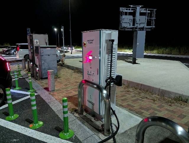

急速充電器2機有るから安心と来てみました。先客一台有りましたが、もう1台の所へ駐車し、充電準備中から3度続けてエラー!!
車両の故障などと表示出て戸惑いました
JFEテクノスコールセンターに電話した所、CHAdeMOの再起動をしてみて下さいと言われ、実行したら充電開始しました。
CHAdeMOってWINDOWSなんですね。
再起動の方法は青のボタンと緑のボタンを同時に5秒ほど押して離す。
再起動の時間少々待つ。RAPIDASの画面になったらOK。

新東名・岡崎SAのJFE RAPIDAS充電器は、蓄電池から22kWアシストがあるおかげで交流電力(電力会社からの電力)28kW以下で済むシステムです。
JFEに問い合わせたところ、テスラモデルSなどの大容量電池搭載車だと30分充電すると蓄電池が空っぽになり、蓄電池が空っぽになると満充電になるまでに20分程度掛かるそうです。
蓄電池が満充電になる前にEVへの充電を始めると50kW出力にならないとのこと。
5月にi-MiEV(X)で利用したときは105A止まりでした。
いくら2基設置されていても蓄電池併用型充電設備でテスラモデルSなど大容量電池搭載車が2基使っておかわり(2回目の充電)するのはマナー違反だと思います。
もしおかわりしたいのならば蓄電池を併用していない交流電力(電力会社からの電力)だけの急速充電設備で充電し、少なくともおかわり状態の時は車内もしくはクルマのそばで待機して充電希望者(車)が現れた時はすぐに譲るのがマナーだと思います。
- 14 件

こちらの急速充電器は蓄電式となります。充電器側の蓄電残量が少ない場合には、お車側の残量が少ない場合でも最大出力は出ませんのでご注意ください。
